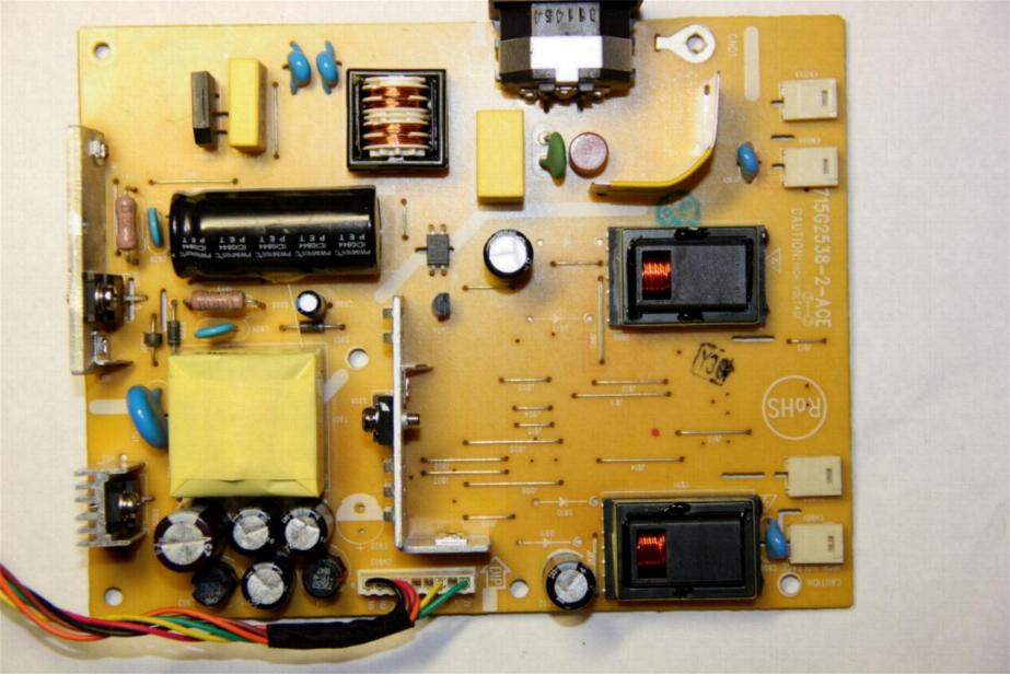

Пришел в ремонт монитор ACER V203H со следующими симптомами:
Не включается.
При разборе выяснилось, что блок питания при запуске выдает напряжения на выходе вместо +5 В. - +3 В. , а вместо +13 В. - +9 В. НО В течении 1,5 -2 - х минут напряжение медленно поднимается до нормы и монитор запускается и дальше работает нормально.
Состав блока питания:
Шим-ТЕА1530А
Ключевой транзистор - Р10NK70ZFP
Контроллер платы розжига ламп - TL494I (89AN3FM)
Полевые транзисторы ключевые - 2 шт. -P5506HVG
Оптопара - РС123
Тиристор - KIA431A
Мною было сделано следующее:
Заменены:
1 ШИМ- котролер
2 Тиристор в блоке питания
3 Оптопара
4 Конденсатор по цепи питания ШИМ-кнотролера 22 мкф х 50 В.
Отпаяны элементы в НОТ -части, под ними стерт клей, на котором они посажены, что бы устранить его влияние.
Замерены ESR - метром все электролиты по выходным цепям- все в норме и по емкости и по сопротивлению.
Ни чего не изменилось.
Подскажите, что я мог упустить в своих действиях?
Где еще копать?
Фото блока прилагаю.
  IMG_1549.JPG  73.79 КБ  Скачано: 924 раз(а)
  IMG_1551.JPG  73.98 КБ  Скачано: 791 раз(а)

Сломал всю голову, решил начать все заново:
все элементы решил проверять заменой.
купил микросхему TEA1530A в другом месте, запаял в плату и, о чудо, блок питания ожил!
Значит дело было в ней!!!
