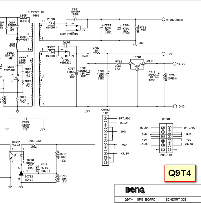

LED подсветка. Уходит в защиту. На дополнительной платке преобразователя напряжения для светодиодов подсветки вышел из строя полевой транзистор N-канальный P8008HV.
Прошу сообщество помочь с поиском аналога.
Дело в том что у него параметр Drain-Source Voltage VDS 80V. Критичен ли он? Нашел у себя с разбора APM9946K у него VDSS Drain-Source 60V. Корректна ли будет замена? И какое напряжение идет на подсветку светодиодов? Как я понимаю, там шим управляет этим транзистором (яркостью).

| На подсветку светодиодов может идти и 80в надо смотреть даташит на матрицу |
Lenchik
Сообщения: 7937
| Я у какого то LG мерял, шло 70 вольт. Там преобразователь на повышение напряжения. |
TE
Сообщения: 10199
| У повышающего конвертера допустимое напряжение DS конечно критично. Надо устанавливать транзисторы с допустимым напряжением не менее чем у родных. |
vadimyra
| TE писал: | | У повышающего конвертера допустимое напряжение DS конечно критично. Надо устанавливать транзисторы с допустимым напряжением не менее чем у родных. |
Да, не зря там на выходе 47х100В стоит.заменил, вместе с ta9690(шим). Пока всё работает. Яркость более 50% не даю. надо заказывать оригинал или искать 100% аналог.
Всем ответившим спасибо. |
Lenchik
Сообщения: 7937
| Яркость регулируется скважностью, а не напряжением. Можете любую ставить. |
