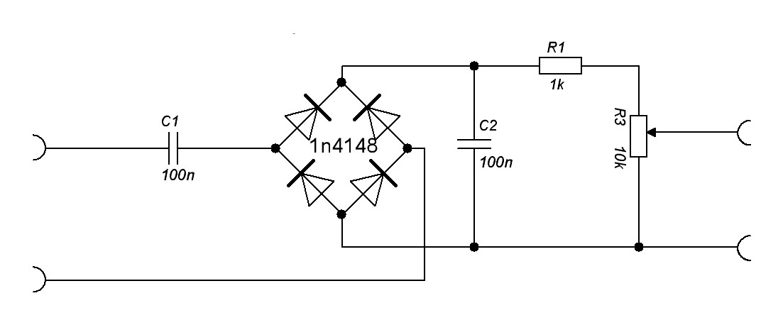

Измеритель ESR конечно хорошая вещь , их у меня аж 4 штуки. Но когда по шине питания стоит куча электролитов параллельно и приходиться выпаивать каждый. Хорошо если плата односторонняя , а когда материнка какая-нибудь или твердотельные кондеры с поверхностным монтажом. Пришла мысль , что просто надо померить напряжение пульсаций на шине питания. Схема простая. Пульсации через кондер выпрямляются и подаются на мультиметр и измеряются по постоянному напряжению. Надо просто откалибровать по осциллографу размах и подстроить выход. Схема еще не собиралась , но вроде ничего нового не изобрел. Для выездных будет хорошим подспорьем в ремонте.

IZUMRAT,
Да в общем-то действительно так - эта простая мерялка пульсаций была известна задолго до первых ESRметров !
И какие же это девайсы с подобными фильтрами питалова нужно ремонтировать в открытом поле? хммм...

IZUMRAT писал:
для выездных работ обязательно нужно иметь и хорошие приборы и хорошие инструменты, в отличии от стационарного ремонта, где требования помягче, можно и приборы самодельные применить или даже приборы размером со шкаф применить, сам держу на всякий случай в3-41,г3-111,ч3-32,с1-49 , а вот для выездных работ использую более серьезные приборы, хотя была тоже самоделка для измерения пульсаций- только не оправдала того на что она была заявлена, элементарная переполюсовка уже давала разные показания

IZUMRAT писал:
С новым годом всех!
Ну , не у всех есть возможность приобрести хорошие приборы . У нас в городе вообще "маcтера" с мультимером только ходят и интернет для них роскошь.
И если заработает за день 20 баксов - это хорошо.Эта приставка предназначена для армии тех телемастеров которые живут в городках ,селах.
Не надо мерять всех на свой аршин.
не совсем это имел в виду,по той схеме что из первого поста уже собирал девайс, все поместилось в корпусе от маркера и в виде щупа, только доверять измерениям нельзя, погрешность плюс-минус километр

Схему все-таки надо изменить(доработать) диоды типа Д9 с падением 0.2V и частотой повыше( не помню сколько у Д9) и включить по схеме с удвоением.
Или на входе усилитель поставить и питание от таблетки 3V/
ДОБАВЛЕНО 30/01/2014 18:15
Вспомнил, щас же Шоттки есть вместо Д9.

Юрий 72 писал:
первое не дает эффекта, второе - проще взять ne555
