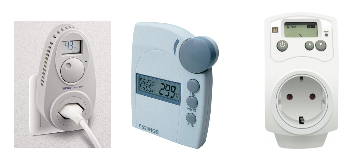

Вот фото некоторых.
Который по центру-это "Radio hygrostat" мне бы такой же.

Сообщение #3 От 15/01/2013 16:43 цитата
не встречал в бытовой технике какого либо радиоэлемента реагирующего на влажность воздуха и схем тоже не видел, не считая контактных сигнализаторов протечек воды,там что на фото наверно что-то узкоспециализированное применили

Klop
Сообщения: 379
Сообщение #7 От 15/01/2013 23:23 цитата
sofrina писал:
Был когда-то в видаке ВМ-12 датчик росы.
Нужно определиться с дипазоном и точностью.
Я пользовал SHT71, занятная штучка, но дорогая. Скажем так - DS1820 но для Влажности.
http://www.platan.ru/cgi-bin/qweryv.pl/0w5547.html
