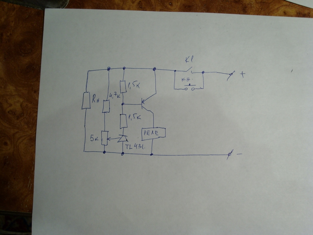

СПАСИБО БЕЗЫМЯННЫЙ, вот так работает четко, может пригодится кому.

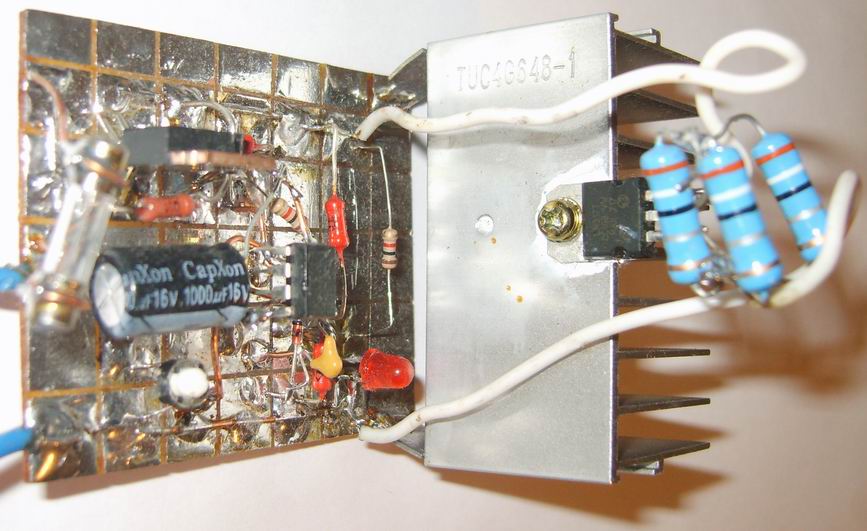

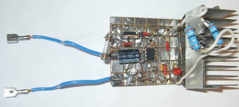

РобертНСК, Вот самодельное разрядное устройство. Построено на LM393 + IRF4905 + LM317T. Разряжает стабилизированным токов до необходимого конечного напряжения.
LM393 + IRF4905 + делители +стабилитрон - обеспечивают разрыв цепи при достижении необходимого конечного напряжения.
L317T + резисторы - обеспечивают стабилизацию разрядного тока вне зависимости от уровня напряжения на АБ.
Если интересно могу вспомнить и набросать схемку. Устройство разряжало ИБП аккумулятор 12В 7АЧ, с последующим зарядом малым током... Результат - емкость практически не изменилась...

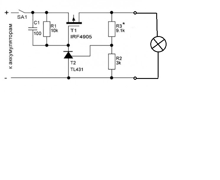

Отличную схему проскочили на предыдущей странице. Любой мощный полевик, лампочка как нагрузка подбирается по нужному току разряда, резистор со звёздочкой можно подстроечный для изменения напряжения разряда. Никаких выше указаных проблем с переподключением здесь нет -будет мигать, да хоть неделю пусть мигает, АКБ за это спасибо скажет!
Повторю схему ещё раз:

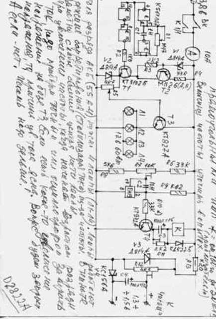

Здравствуйте! Прочитал обе страницы форума.Хочу дополнить немного о разряде АКБ ( автомобильного ).По техническим условиям на АКБ разряд проводят до напряжения 11 - 10,8 вольт.Возможно ,не все знают эти требование ТУ., поэтому разряжают до 10,5 в.Можно разряжать до этого напряжения , но -это на Ваш риск. Надо запомнить, что при разряде АКБ сопротивление аккумулятора РАСТЕТ и ,поэтому, узел отключения АКБ от нагрузки не совпадает с установленным.Эта проблема решаема.Надо напряжение отключения АКБ от нагрузки устанавливать, примерно ,на ОДИН вольт больше.Почему ,ПРИМЕРНО, потому,что разные АКБ могут иметь и разные сопротивления при разряде.Это зависит от многих причин:состояние электролита,степень сульфатации пластин,,состояние пластин и тд.Разряд АКБ постоянным током полностью АКБ не разряжает.Проверка напряжения через 3-4 мин.после отключения АКБ от нагрузки составила 12 в.Проблема была решена ,когда АКБ стали разряжать прямоугольными импульсами.АКБ после разряда восстановил напряжение до 11,3 в.Схему разрядника прямоугольными импульсами не знаю как выложить.
ДОБАВЛЕНО 28/02/2021 16:26
схему выложил Кое-как разобрался.
