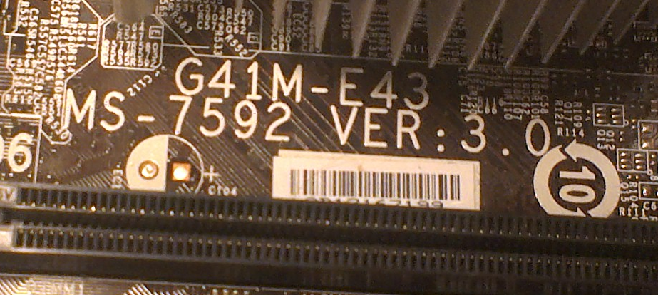

Отдали компьютер, в нем была вставлена оперативаня память DDR1 Вместо DDR3, просто подкинута, не запихана. Возможно раньше ее и пытались запихать, и даже включали с криво вставленными модулями.

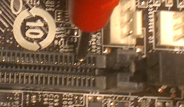

Материнская плата запускается (кулер и т.п) горит светодиод, свидетельствующий о том, что есть питание на более чем двух фазах проца. Нет ни писков о неисправностях (спикер встроен в мать) ни изображения на экране. Решил диагностировать с замеров напряжений на RAM, дошел до диагностики SPD питания, на одном слоте оно отсутствует, на втором 1.2 V, чего явно мало. Подскажите дальнейшие действия. (В наличии есть тестер, осциллограф до 10 мгц, пост карты заказал из китая, пока в пути)
Выкладываю фото, с щупом мультиметра, на том пине, котором мерял SPD.
Померял на КЗ между пином питания SPD, и GND сопротивления 2Ом.

Scrypto, ну кто так сует щуп в разъем?! Иголочку! И проветять все вокруг слотов памяти, для начала. DD1 вместо DD3 всунуть, - шо ведро гаек на мать высыпать! бяка

Щуп на конце тонкий, и без проблем помещается в разъем. Можно немного по конкретнее, куда именно идет SPD?

А вы ничего не путаете? Тип памяти или номер пина?
ДОБАВЛЕНО Декабрь 14 2014
gonzo, SPD это обычная микросхема 24 серии. Питание её можно найти в даташите. У неё все ноги торчат наружу, GND, Data, Clock, Vss. Внутре находится таблица с возможными частотами и таймингами. BIOS их считывает и выставляет эти параметры в настройках чипзета.
Да хоть совсем памяти не будь, спикер должен верещать, а раз молчит, то сгорело много.
Странно что чипзет G41 а память DDR3 судя по сайту MSI. Scrypto, а что написано на слоте памяти, рядом с ключом. Там пишут напряжение питания, у DDR3 там должно быть написано 1.5. На первом фото чуть, чуть не влезло, видно только букву V.
Scrypto
Сообщения: 19
Scrypto
Сообщение #8 От 14/12/2014 20:06 цитата
Lenchik, номер пина отсчитываю 4 от 240. (На фото видно)
Нет не путаю. DDR3 и питание 1.5V на нее. И подается оно, проверял. Все питания в норме, кроме SPD. Ну и даже если бы я и путал, то почему на одном контакте одного слота КЗ с землей. А на точно таком же контакте другого слота, 1.2V ?

Вот для наглядности подмигивание
DDR3 у этой платы А у ревизии 1.1 DDR2

тогда почему щуп в 237(по фото).
или я не вижу что ли.
если такое с питанием,лучше вообще не
включать.визуально все внимательно посмотреть.
и по схеме найти питание и проверить тестером
все элементы.возможно нижний мосфет подгорел.
или как там по схеме.а скорее всего с +3.3в
что то не в порядке.
Scrypto
Сообщения: 19
Scrypto
Сообщение #11 От 14/12/2014 22:28 цитата
locik, В 236 1.2 на обоих слотах. А делал по видео http://www.youtube.com/watch?v=ez1WfafzaGg , он там именно в 237 мерит.

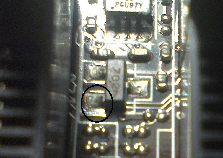

У меня валяется похожая плата, чуть не такая, но тоже MSI. Обе ноги 236 звоняться вместе и идут на маленький транзистор, у меня Q10.
У asus померил, обе ноги идут прямо на +3.3 блока питания.

Lenchik, А у меня они вместе не звонятся, одна идет на транзистор, на фото. А вторая на массу (
