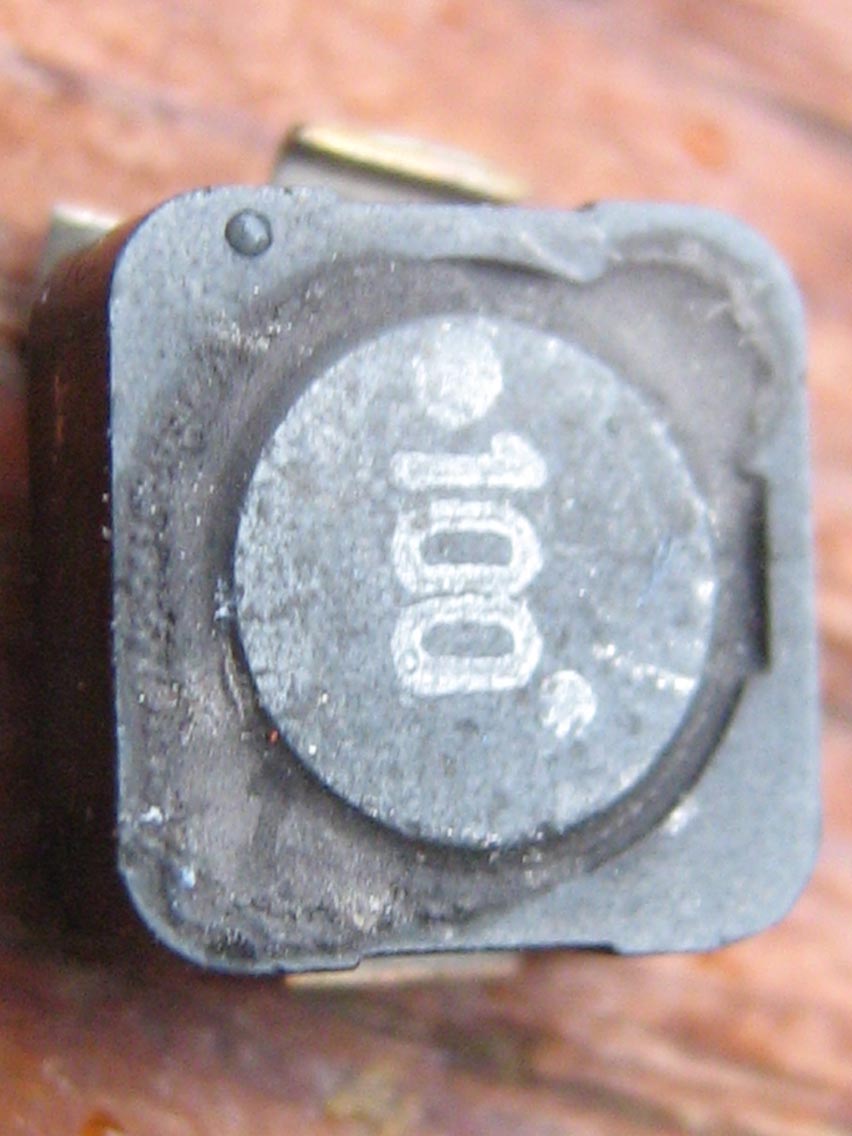

Здравствуйте уважаемые профи.
Пренесли в ремонт комп, сгорела мат. плата Intel D865 PERL, клиенту поставил новую, а сам сижу и колдую, может получится востановить.
Аудио выход платы был подключен к муз. центру. После каких-то немыслемых манипуляций на входе центра появилось какое-то большое напряжение, благодаря которому на плате выгорело 4 каких-то планарных запчастюльки (рядом с аудио чипом) и ещё одна чуть больше планарная запчастюлька возле СД входа на материнке. При подключении БП на маме светится диод, но на включение она никак не реагирует. Вопрос:
1. Что это за запчастюльки, и должны ли они быть обязательно
планарные?
2. Почему мать не реагирует на включение, возможно ещё что-то выгорело?
3. Стоит ли париться?
За ранее всех благодарю. |

airyashov
нет, но если сгорели какие-то "запчастюльки" и фото вы не дали, то Я думаю то нестоит
с самом простом случае перепаяйте горелые элементы |
Labuh
airyashov, Дак что паять, если они на столько малы, что не понятно что это, и какие номиналы. Интуитивно понятно , что либо неполярные конденсаторы или диоды, а там... Фото постараюсь сделать.
Спасибо за ответ. |
Labuh
| Выпаял аудио-кодек, никаких изменений, не включается. Думаю, что умер концентратор ввода вывода 8280 IEB, согласно блок-схеме на него подаётся сигнал с аудио-кодека, вот он и подался в виде большого напряжения. |
airyashov
| Если она у тебя вообще не заводится, то Я склоняюсь с проблемой по питанию. |
Labuh
| airyashov, Вы правильно поняли, светодиод на матери горит, а она не стартует. В смысле Б\П, подключал с рабочих компов 2 разных. Возможно что-то с питанием на самой материнке, тогда что и где копать? |

Labuh
| Mikkey, Спасибо за ссылку. Есть у меня цел.1.7 нортвуд, как думаете можно попробовать? |
Mikkey
Сообщения: 3660
| Судя по тому, что на двух матерях проц не "завёлся" - наверное ему кирдык, а вот перед пробой нового я бы ещё раз проверил ВСЕ напряжения на мамке, т.к. вероятность угробить новый не маленькая. |
Labuh
| Mikkey, Спасибо, буду дерзать. |
airyashov
1,7 Northwood? а не Willamette
на 865 не попрет Willamette |
Labuh
| airyashov, Спасибо, я понял. |
mehas
| Если прогорели нижние слои то востоновить можешь не пробывать не получется |
Labuh
| mehas, Все слои целые, там планарные детали и аудио-чип выгорели, но скорее всего они потянули за собой концентратор ввода-вывода. Жаль нет такой же матери, чтобы выпаять и проверить, будем ждать... |
