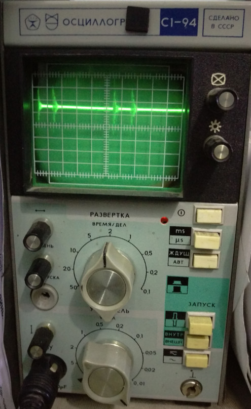

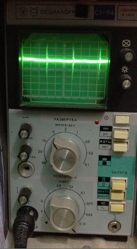

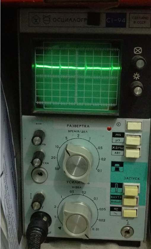

Сигнал есть, но очень малой амплитуды и виде пульсаций

У первой ноги был еще резистор [1051], притягивающий это питание к земле. Отпаял, замерил, 1044Ом. Подкинул на его место резистор 1166Ом и вуаля, PGI=1,306V PGO=5,02V
Будем тестить на реальных нагрузках. Еще раз всем спасибо!

Да, было занижено PGI, должно быть больше 1.4 В. Так же завышено FPO, должно быть меньше 0.25 В, открытый ключ на землю. По осциллограммам, на пределе ниже 0.5 В/дел вы измеряете помехи, возникающие при работе БП. Они минимальные.
