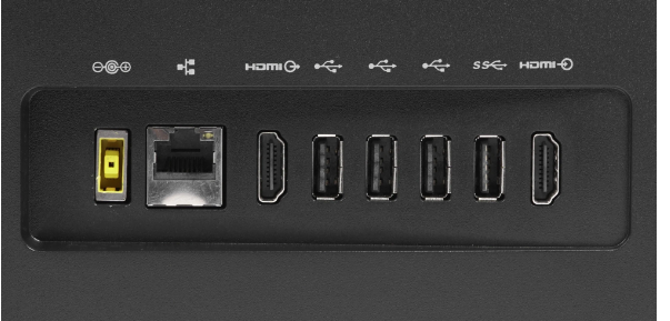

Есть моноблок леново без дисплея. Дисплей разбит и его выбросили. Хочу подключить через hdmi к внешнему монитору. Порт hdmi есть (точнее их два, выход/вход). Подключаю к тому что выход. Система загружалась, на разбитом дисплее флажок винды был виден в левом нижнем углу. Теперь ни в биос не зайти, ни систему не посмотреть. Пробовал подключать к внешнему монитору, реакции 0, монитор ничего не показывает, кабели менял - не помогает.
Подскажите, пожалуйста, какие есть еще варианты решения проблемы подключения к внешнему монитору?
Lenovo ideacentre AIO 520-24ARR (модель F0DN, MTM F0DN005PRK), с процессором AMD Ryzen 5 2400GE
