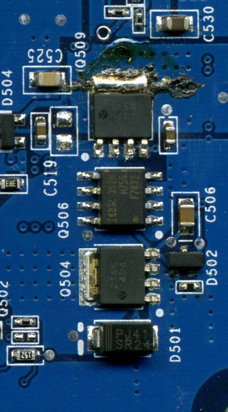

Видеокарта FX-6800. Деталь с маркировкой 2168.

Пробилась эта деталька... Я так понимаю это или транзистор или какой-то ключ по питанию... Не в курсе никто чем его можно заменить?

HAT2168H

Q506 это два полевика в корпусе.
lw писал:
Какая?

Q509 пробилась...

Странные люди.
Q504 - HAT2165H
Q506 - IRF7832
Q509 - HAT2168H
Дальше юзаем поиск для подбора аналога.
P.S. По виду кошмарной пайки - полевик уже менялся.
