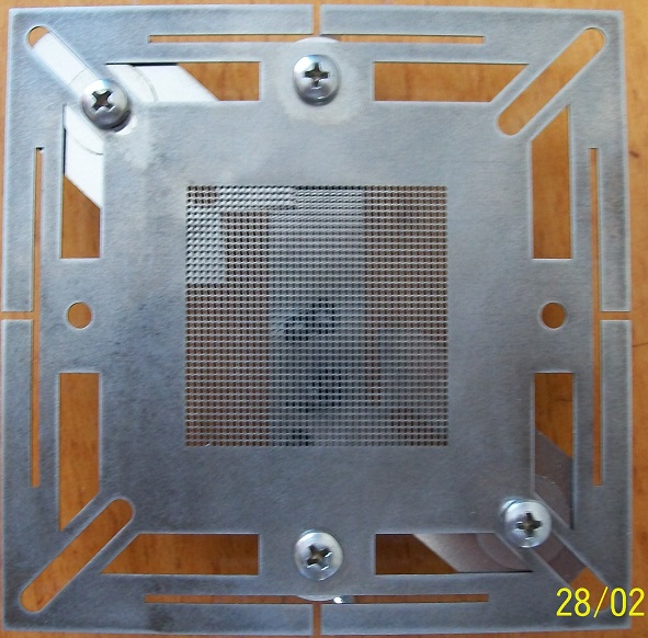

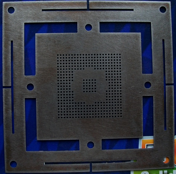

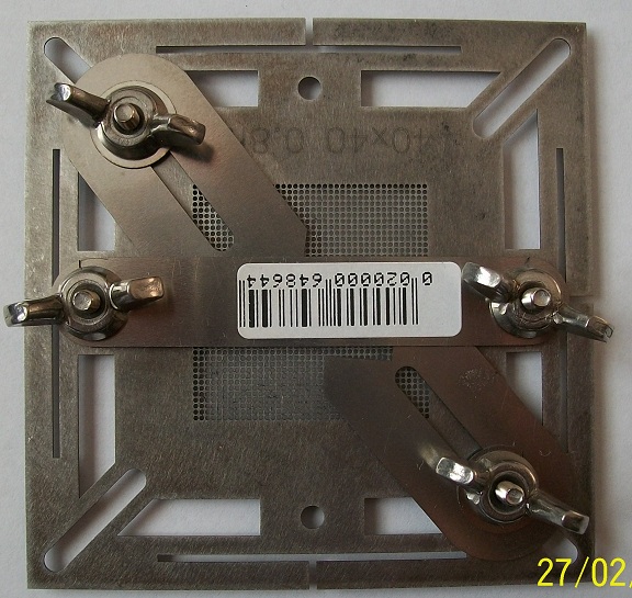

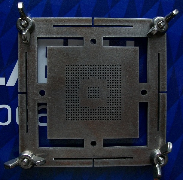

Трафареты сделанные лазером, один для примера универсальный ,первая фотка тыльная сторона ,вторая лицевая ,а другой Intel 845 , первая фотка чип в оснастке, вторая -трафарет , третья трафарет в сборе (чип находится внутри трафарета ) фотки всех выставлять нет смысла я думаю
УНИВЕРСАЛЬНЫЙ ,ТЫЛЬНАЯ СТОРОНА
 Размер файла:  178.44 КБ

УНИВЕРСАЛЬНЫЙ ,ЛИЦЕВАЯ СТОРОНА
 Размер файла:  183.53 КБ
 Просмотрено:  448 раз(а)
ЧИП В ОСНАСТКЕ
 Размер файла:  229.1 КБ
 Просмотрено:  444 раз(а)
МАСКА ТРАФАРЕТА
 Размер файла:  207.26 КБ
 Просмотрено:  417 раз(а)
ТРАФАРЕТ В СБОРЕ И ГОТОВ К РЕБОЛУ ,ЧИП ВНУТРИ ТРАФАРЕТА
 Размер файла:  198.84 КБ
 Просмотрено:  371 раз(а)
