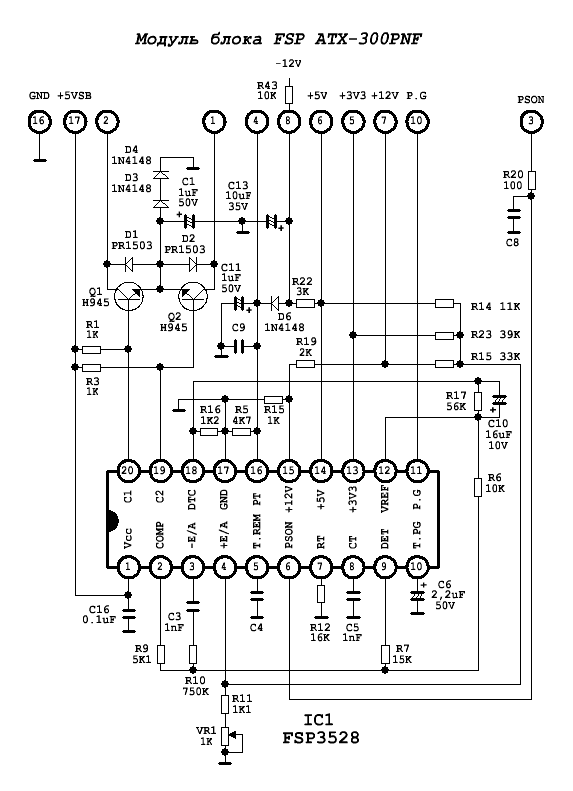

БП, нет старта, дежурка есть 5.02в.
Вылетел один из диодов на плате D16 (SB540)
Шим 3528
Транзисторы силовые D209L, проверил, в норме.
Помогите со схемой.

| ильдар хус, на каких ножках, что померить? без схемы очень сложно. |
ильдар хус
TE
Сообщения: 10199
D16 стоит в дежурке, откуда ж дежурка есть? КА3511 можно применить, но у неё две лишних ножки, поэтому придется подпаивать на проводочках. Схемы нет, у меня есть только нарисованная схема платы этой микросхемы.

Запитай микру с внешнего БП и посмотри осциллограммы на 19 и 20 ногах, а также в коллекторах Q1 и Q2 (по схеме TE, ).
Проверь на утечку Q1 и Q2. Прозвони сборки и диоды ВСЕХ вторичек(включая отрицательные).
Дежурка 4в. - маловато. |

TE
Сообщения: 10199
| Loser писал: | | На оптопаре 817с постоянно напряжение 1.043в.(при включении PSON ни чего не меняется). |
Оптопара используется в обратной связи стабилизации дежурного напряжения и каким образом она связана с сигналом PSON? Для каких целей спрашивал схему? Даже по предоставленной мною схемеме модуля видно, что сигнал включения приходит непосредственно на микросхему (6 нога) и включает её.
Далее, как увязываются эти цифры?
| Цитата: | | дежурка есть 5.02в. |
| Цитата: | | Питание на шим 4.13в | По схеме видно, что на 1 ногу питания микросхемы должно прийти 5.02В, а у тебя 4,13В |

TE
Сообщения: 10199
| Loser писал: | | [По дорожкам очень сложно проследить, так всё напаяно впритык. |
Только не надо мне рассказывать сказки, как же я тогда смог нарисовать схему?
Не можешь проследить, а прозвонить что мешает первую ножку микросхемы фиолетовым проводом. |

Loser
TE, на питание ШИМа последовательно включено сопротивление 10 Ом. Отсюда и питание 4.1 V. Сопротивление убрал, установил перемычку. Блок питания запустился, все напряжения в норме.
