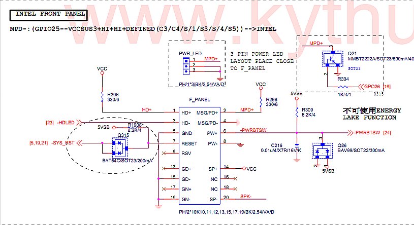

Здравствуйте, уважаемые. В плате Gigabyte GA-G31M-ES2L дежурное напряжение с блока питания подается, на штырьках кнопки вкл. +PW +5в есть. Однако при замыкании кнопки нулевой уровень не приходит на зеленый провод блока питания. На плате рядом с гребенкой F-PANEL есть smd транзистор Q26 KJE (см. рис) с цепями: 1- штырек кнопки вкл, 2- корпус, 3- дежурный фиолетовый блока питания. Напряжение на выв. 1 определяется кнопкой. Но- сопротивление Цешкой- м/у конт 3 и 2 равно ~55 Ом, а на очень сходной GA-945GCM-S2L в том же месте такой же транзистор Q26 имеет сопротивление ~330 Ом (правда, маркировка A7W, но это не суть важно). Просветите, пожалуйста, куда смотреть дальше. Да, даже при невключающемся блоке слегка греется радиатор южного моста (по цепи дежурного?, а на исправной плате он холодный.

pirania, Греющийся в дежурке юг не есть гуд. Надо снять радиатор и проверить не калится ли он без него, если калится, югу кирдык. Далее этот транзистор может уводить либо под юг, либо в мультик, надо скачать даташиты на мультик и посмотреть куда приходит Power_On. Проверить осцилом или мультиметром какое напряжение на этой ноге и падает ли оно до нуля при замыкании, если ничего не происходит, то транзистор под замену.

Сообщение #5 От 10/12/2013 13:30 цитата
JohnK,
В итоге меряем сопротивление дежурки - при чем тут транзистор (диод на самом деле) ? подмигивание
Мультик то живой?
