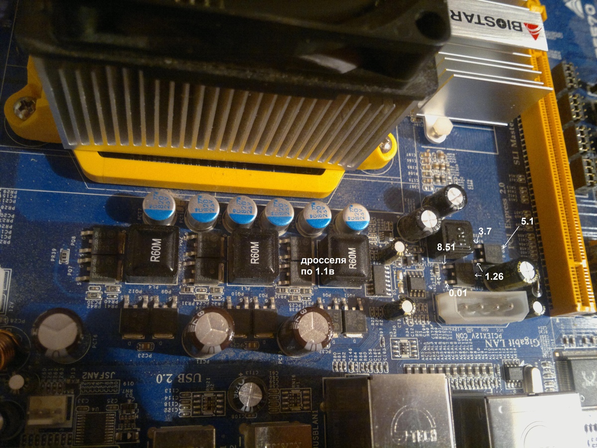

MSI-945GCM7-L .Не работает с Core 2 Duo

Есть совершенно 2 одинаковые материнки MSI-945GCM7-L , версии биоса одинаковые , суть проблемы в том что одна из них работает идеально и поддерживает все процы которые производитель рекомендует . а вот другая не как не хочет работать с Core 2 Duo , пост карта показывает залипший резет и нет СLK , но при этом со всеми остальными процами работает идеально , снесенных деталей не нашел.Обе материнки не паянные и не копанные .

Сообщение #2 От 02/01/2014 09:24 цитата
BIOS все же попробуйте обновить. 945 чипзет не работает с Core 2 Duo без нового биоса, он как раз в переходный период выпускался. Некоторые производители материнок так и не написали поддержку Core 2 Duo для своих материнок на чипах 945.

Сообщение #3 От 02/01/2014 09:48 цитата
Таки да - шота там с версиями. В любом случае нужно откатывать на самую последнюю, а уж только после этого смотреть как там и что.
По моему квады поддерживает только начиная с 965. Но это так...

Сообщение #4 От 02/01/2014 11:14 цитата
Я на обоих материнках "шил" биосы ,последнию версию 7507v32.zip , но результат тот же ,одна работает с Core 2 Duo а вот другая ну ни как не хочет ,странно недовольство, огорчение

Сообщение #5 От 02/01/2014 11:24 цитата
Сокет может отвалился. А может матиринки разных ревизий.

Сообщение #6 От 02/01/2014 12:54 цитата
Lenchik у них и версии один в один , вот что и странно и я не пойму ничего , я почему то тоже подумываю про сокет

Сообщение #7 От 02/01/2014 13:08 цитата
ШИМ на питании ядра процессора сравните, может разные. Питание на процессоре можно и померять, есть, нет.
