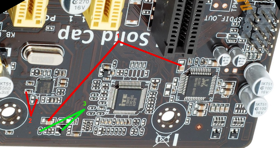

Всем привет! Собственно имеется материнка диагноз при подключении БП куллер кратковременно дергается, и на кнопку не реагирует! При визуальном осмотре были обнаруженны мбитые компоненты: фото прилагаются (желтым конденсаторы краным резистор! Заранее спасибо!
ДОБАВЛЕНО 22/09/2015 11:50
Все бы ничего но резистор и конденсатор снизу стоят в обвязке мульта ite it8603e, мульт походу надо заказывать новый а номиналы может есть у кого такая мать??? буду очень признателен! Всем заранее спасибо!

Angel87, И что ж самому то по интернет картинкам не гадается ? смех
Под 1 и под 2 конденсаторы парно идентичны . Под 3 - резистор относится к пятилапой хрени и то ж вычисляется тк либо ключ , либо преобразователь напряжения - маркировку , даташит и вперёд . На плате такая хрень вероятно не единственная - тогда будет возможность сравнить .

Michael666, маркировка пятиногой хрени) S39B00

И чё ? не гуглится ? подмигивание
Судя по R1162N SERIES MARK SPECIFICATION это делает из вольт 5 вольта 3 с копейками , когда с 3,9 просядет

Angel87, А что тебя пинать то . Ищёшь куда идёт "отсутствующий" резистор , если обеими ногами к пятиногой хрени - поискать на плате такую же хрень и померять это сопротивление . Если по другому - озвучишь - думать будем . улыбка
