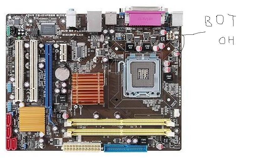

Материнская плата asus p5qpl-am определение шим контроллера
sora1
Сообщения: 145
Сообщение #1 От 04/12/2016 07:38 цитата
Привет всем! кто может подсказать какой шим контроллер стоит на питании CPU МАРКИРОВКА.У меня не возможно определить маркировку.затерта через лупу не могу разглядеть.
просто горит полевик в одном плече.замена ни чего не дала снова сгорает и все.ПОМОГОИТЕ ПОЖАЛУЙСТА
  .jpg  143.09 КБ  Скачано: 415 раз(а)

Полевики напрямую к шим контроллеру или через драйверы?
sora1
Сообщения: 145
Сообщение #3 От 04/12/2016 09:27 цитата
драйверов там нет.через лупу определил что в корпусе микрухи есть дырочка.вообщем пыхнул.материнка запускается на двух мостах 1и 3

Почитайте вот здесь https://forums.overclockers.ru/viewtopic.php?f=63&t=255925&start=2500
Похоже на счет ШИМ вы ошиблись. То что вы приняли за шим и есть трехканальный драйвер RT9505.
Материнки Asus почти все с драйверами.

нет она квадратная и у неё по 6 ног совсех сторон и того 24pin
ДОБАВЛЕНО 04/12/2016 11:56
замерил сопротивление где был пробитый полевик между затвором и истоком 64 ома .на остальных 5.5 ком. между стоком и затвором.истоком тоже 5.5 ком

sora1, Может всё таки плата ASUS P5KPL-AM ?

нет P5QPL-AM

Всё, понял, у меня Яндекс бухой драйвер у вас
RT9605BPQV
RT9605B

всем спасибо.закажу на алиэкспресс

sora1, Пробегись по ремонткам в своём городе, этих плат как грязи, в том числе и на P5KPL-AM он есть.
Рублей за 50 можно купить, я обычно так и делаю если чего надо.
