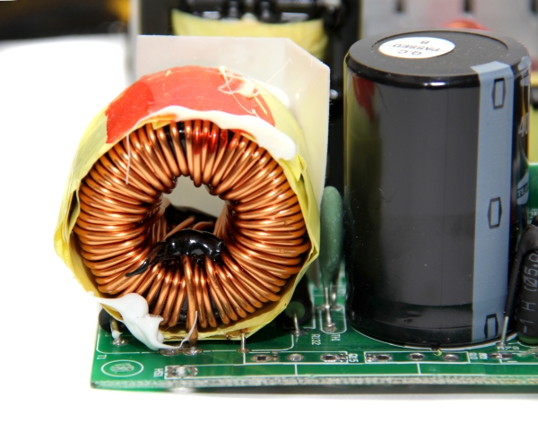

Alex N. спс за советы ! как поживает APFC, какое напряжение на входных бочках? не проверял ещё но проверю ( Бочка одна , приложу фото )

Сообщение #17 От 04/10/2017 13:43 цитата
Я бы эту бочечку заменил не глядя, у нее недопустимо низкий рейтинг по напряжению, пороговый. И контора Teapo - Тайвань, так себе. Лучше поставить Nichicon или Rubycon, с рейтингом минимум 450 В.

Сообщение #18 От 04/10/2017 14:00 цитата
Тоже всегда удивляюсь привычке на пределе опасном "играться" на входных у китайцев в любых устр-х, еще с сов.времен привык тупо удвоенное значение входной сети ставить и сейчас всегда меняю, если место есть и класс повыше, спокойнее как-то улыбка

Сообщение #20 От 04/10/2017 14:50 цитата
СМ6800G можно менять частоту, обычно 67 КГц, трансформатор на ERL-39, входной 470uF 400V, это где-то до 700W.
