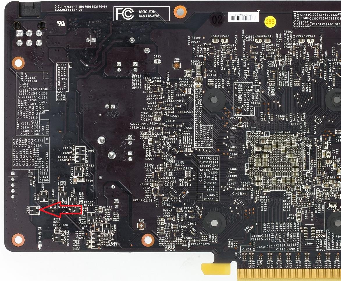

Добрый день. Принесли видеокарту MSI R7 370 2GD5T (по пылесосили) голливудская улыбка Видно все таки засосал элемент - нашел фото в инете но маркировки этой детали не видно . Может у кого есть маркировка этого транзистора.

rw9aj, Ты на дату смотрел?И почему сюда залез со своей видеокартой?
rw9aj
Сообщение #15 От 08/06/2018 19:43 цитата
тема вроде помогите распознать деталь - или не правильно написана тема?
