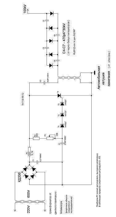

поступила ещё одна схемка..... уже попроще без нагромождения элементов, что скажете?

в место динисторов кн102 можно использовать DB3

Demeen, последовательное соединение динисторов - не самый надёжный способ их включения, тогда уж лучше та схема, что ты в начале привёл - в смысле, управление на ОПТ.
Насчёт сомнений по применению выпрямительного моста по сети и целесообразности его замены на однополупериодный выпрямитель я выше писал.
А в остальном - дык ведь кроме замены ОПТ на динисторы, она ничем от первой не отличается, разве что конденсатор фильтра питания исключён, и теперь в надёжном закрывании тиристора я нисколько не сомневаюсь.
Теперь - по поводу умножителя... Опять же к каждому конденсатору с допустимым напряжением 30 кВ прикладывается 50 (!) кВ. Может, и выдержат, но лично я бы не рискнул при своих без малого 60 кг страховаться верёвкой, на которой написано "допустимая нагрузка 30 кг". А на 50 кВ кондёры я только два года видел - в сапогах и спецовке цвета хаки работая... И потом - с габаритами при самостоятельной сборке умножителя, как мы с Геной уже вывод сделали, получится проигрыш по сравнению с телевизионными УН.

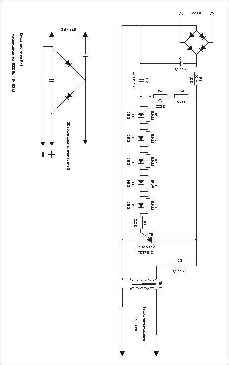

Как вариант, можно применить или один динистор КН102И, или поставить параллельно каждому динистору в цепочке выравнивающий резистор (ну, килоом 50-100, главное, чтобы тиристор не открывался через эту цепочку резисторов самостоятельно).

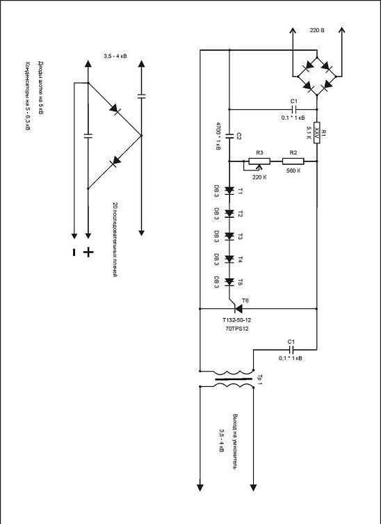

Сообщение #74 От 04/08/2010 00:45 цитата
Долго и упорно пытался найти конденсаторы - но безуспешно, пришёл к выводу что можно увеличить количество плечей умножителя...
переделал немного предыдущую схему, мне надо что бы она питалась от 220 а не через транс от 600 вольт....
возникло пару вопросов:
1. Зачем там стоит R1 с мощностью 25 ватт? я его не могу найти, может его можно чем то заменить?
2. С3 - сглаживающий, С1 фильтрующий, С2 - задающий генератору частоту колебаний?
3. Правильно ли я заменил КН 102 Г на DB 3 ?
4. Умножитель в схеме судя по всему не совсем правильный, схему немного переделал на 20 плечей, что бы не париться по поводу высоковольтных конденсаторов.
5. Транс повышающий хочу всё таки намотать на феритовом стержне толщиной 10 мм , только возникает вопрос, а сколько ж витков делать для первички? что бы её не сожгло при первом же испытании. Идея намотки взята из шокера, только изоляция будет получше...
  Флокатор.jpg  31.37 КБ  Скачано: 3812 раз(а)

1) Ну, по поводу R1 в ЭТОЙ схеме - дело в том, что тиристор после открывания НЕ ЗАКРЫВАЕТСЯ, ПОКА ТОК ЧЕРЕЗ НЕГО НЕ УПАДЁТ НИЖЕ ТОКА НЕУДЕРЖАНИЯ, что и вызвало мои сомнения в работоспособности первой схемы (впрочем, если увеличить ёмкость С1 в этой схеме - я тоже усомнюсь). Предположим, что тиристор открылся, например, в первой четверти полупериода сети. Тогда заряженный накопительный конденсатор С3 (на схеме почему-то тоже С1), включенный последовательно с первичной обмоткой импульсного транса, разрядится через тиристор и обмотку, создав импульс тока через обмотку, что и требовалось. С этой частью проблем не возникает. Зато возникает хохма со второй частью. Открытый тиристор после разрядки С3 не закроется до окончания сетевого полупериода, поскольку будет удерживаться в открытом состоянии током через резистор R1. Таким образом, вплоть до окончания полупериода сетевого напряжения резистор R1 оказывается подключен к сети (выходу моста) через тиристор. Ес-сно, всё это время через резюк течёт весьма нехилый ток (в пике: 320/5,1=63 мА, что создаёт пиковую выделяемую мощность 320*0,063=20 Вт). Кстати, мощность эта кроме как на нагрев резистора не используется более ни на что, т.е тратится чисто на нагрев воздуха.
2) C1 - скорее, помехоподавляющий, сглаживает пики сетевого напряжения, не давая динисторной цепочке открыться раньше времени - сглаживающий конденсатор в этой схеме не только не нужен, но и вельми вреден есмь (см п.1 - при слаженном напряжении на выходе моста тиристор тупо не закроется!
С2 - фазосдвигающий, время его зарядки судя по номиналам подбирается резистором R3 таким образом, чтобы напряжение на конденсаторе, достаточное для открывания цепочки динисторов Т1-Т5 (около 150 В) достигалось при достижении напряжением сети пикового значения (для получения максимальной величины выходного напряжения. Таким образом, по мнению авторов схемы, регулируя резистором R3 момент открывания цепочки, можно в каких-то пределах регулировать выходное напряжение блока. Моё мнение, похоже, несколько отличается от мнения авторов схемы. Так как после достижения максимума сетевого напряжения конденсатор С3 уже один х заряжен до пикового напряжения сети, и до открывания тиристора разрядиться ему не через что, подгонять момент открывания к максимуму напряжения в сети не имеет смысла, зато имеет смысл подогнать этот момент максимально близко к окончанию полупериода сети. Тогда мощность, выделяемая на R1 значительно уменьшится. А резистором R3 регулировать задержку до максимального приближения к концу сетевого полупериода и минимального падения мощности на R3. Вообще-то, возможно, авторы так и рассчитывали, но при постоянной времени зарядки 3,6 мсек при полностью введённом R3, что-то навскидку (трудно посчитать точно при синусоидальной форме импульса) склоняет меня к мысли о подгонке к максимуму сети, а мощность R1 в 25 Вт дополнительно укрепляет меня в этой мысли...
С3 (на схеме почему-то снова С1) - накопительный, создаёт запас энергии, который при открывании тиристора отдаёт в обмотку транса.
3) Правильно, но, кстати, я уже выражал сомнения в устойчивости работы последовательно включенных динисторов вообще, а для обеспечения хоть какой-то устойчивости рекомендовал зашунтировать каждый динистор резистором хотя бы на 1 МОм, а управляющий электрод тиристора зашунтировать резистором 2,2...10 кОм - это ДОЛЖНО избавить от многих вопросов в дальнейшем. ДОЛЖНО - потому что при такой схемотехнике я что-то мало уверен, что избавит...
5) Первичную обмотку спалить вообще затруднительно - собственно, ток через неё идёт только во время разряда конденсатора C3. Провод желательно взять потолще по другой причине - чем толще провод, тем меньше будет активное сопротивление обмотки, тем более коротким будет сильноточный импульс через тиристор, тем больший ток создастся в обмотке в импульсе и больший КПД трансформатора достигнут. Типовой диаметр для подобных применений - 0,5...0,8 мм.
Число витков считается классическим образом, по соотношению числа витков (n1/n2=U1/U2, с учётом того, что U1 будет примерно равно 320 В) - если вторичная обмотка берётся какая-либо промышленная (лучший вариант - не надо париться с межслойной изоляцией), либо произвольно, желательно не меньше 10 витков, лучше - до заполнения магнитопровода по длине (тогда витки вторичной обмотки рассчитываются исходя из числа витков первички по той же формуле)
По увеличению числа плеч умножителя:
да если уменьшить выходное напряжение транса, и увеличить число плеч - почему бы и нет? Изрядно увеличив число плеч, умножитель можно запитать хоть от 220 В, и нафиг тот преобразователь (наполовину шутка: 90 000/320=282 плеча всего-то, зато ни с диодами, ни с кондёрами, ни со схемотехникой (в том числе потерями мощности на 25-и ваттных резисторах) никаких проблем - КД105ми скоро мостовые мостить будут, а кондёров на 350 В, правда, разных номиналов, у меня, например, ящик стоит). Единственная проблема - к монтажу умножителя предъявляются особо жёсткие требования (таки 90 кВ - не шутка), поэтому при увеличении числа плеч и занимать он будет места нешуточно. Предлагали же уже взять умножители от ТВ - в них и столбы, и конденсаторы уже есть. Вряд ли самодельный умножитель на "развесухе" удастся ужать до такого объёма.

Можно всё таки схематически показать как их зашунтировать (динисторы) , так как я понял, паралельно каждому динистору нужно включить резистор, на 0,125 ватт хватит?

Да, именно параллельно каждому. 0,125 Вт - более чем достаточно. Можно вообще взять SMD-шки и прилепить их с обратной стороны платы (со стороны дорожек). А параллельно УЭ тиристора - не менее 0,25 Вт, через него будет проходить хоть и короткий, но достаточно мощный импульс тока от разряжающегося С2.
