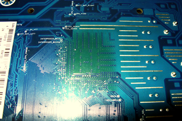

Есть такая... улыбка все руки не доходят... тут наверняка 99%, что сокет отвалился... явно перегрев имел место...
контраст немного увеличил, чтоб виднее было... подмигивание

Отвал происходит не от нагрева , хотя сюдя по фотке нагрев проца , при сильной натяжке кулера происходит избиг платы вот из за этого и происходит отвал ,отрыв

Плата поведенная, а место под сокетом немного аж немного пузырем пошло... натяг от куллера видимо был не маленький.. правда на фото сильно не заметно, надо смотреть сбоку. Всёж мне каца там есть 100 пудовый отвал..

boroda06560, Судя по фото - это не перегрев проца, а попытка его пропайки феном.
Попытай клиента - наверняка отдавал кому то уже в ремонт.
TE
Сообщения: 10199
Сообщение #37 От 11/07/2011 08:34 цитата
С таким частичным нагревом - мать на детальки.

dima644 возможно сокет кто то пытался греть , я не думаю что так проц нагревался
