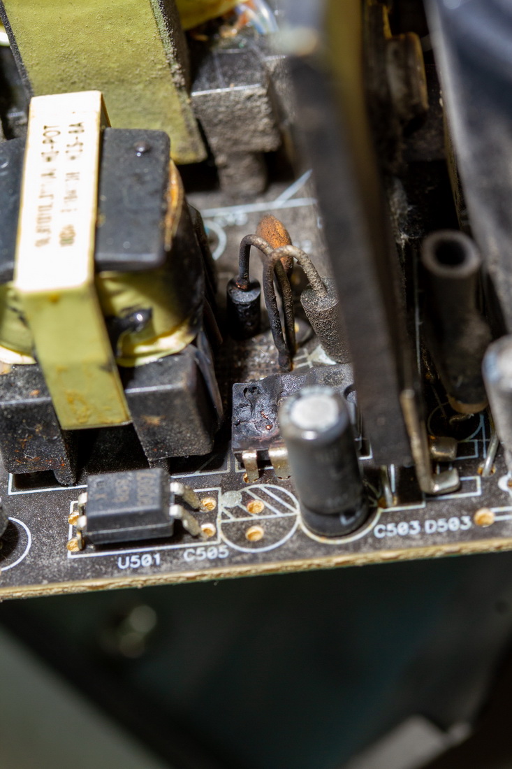

Есть БП CHIEFTEC APS-500C
Разобрал. Выгорела микросхема TNY278PN
Паять умею но в схемах не совсем разбираюсь.
Можете помочь?
Задача поменять микросхему и другие детали которые могли быть причиной. Пусть даже они и окажутся рабочие улыбка
Мне проще перепаять 5-10 лишних элементов чем разбираться. Надеюсь заработает тогда. А нет, тогда посмотрим.
Вопрос - какие еще детали заменить вокруг нее? До, после? Какие наименования искать на радиорынке. В приложенной схеме не указаны номиналы...
Нашел только название микросхемы TNY278PN. Кто-то пожет помочь с наименованием элементов котрые стоит заменить?

электролиты, начни с большого, и мелкие в обвязке TNY тоже опасны. Mega328 в помощь.
Обычно в первичке выгорает фсё, предохранитель, мост, ключи APFC, ключи PWM, диод APFC, обвязка ключей, NPN PNP smd транзисторы, диоды, резисторы, микросхема ШИМ.

Была тема по дежурке с TNY278PN в блоке Chieftec, где подробно все было описано.
http://monitor.espec.ws/section5/topic208947.html
