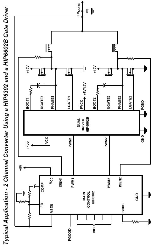

Lonleystranger писал:
HIP66028CB
HIP 6602 BCB - это драйвер, а не ШИМ подмигивание
сопротивление между правыми выводами (по рисунку) и корпусом 0, полный 0, думаю они пробиты...а где, если что мерять напряжение?
А не подумали, что это ключи нижнего плеча и они должны на земле сидеть?
Мерять напряжение и на дросселях заодно, а на всех ногах полевиков.
  6602.jpg  44.92 КБ  Скачано: 3565 раз(а)

Спасибо большое за ответы и за схему. Промерял напряжения, вот рисунок, похоже мосфеты целы? Тогда почему не пищит системный динамик...как будто проц не запускается...Мамка эта просто от хозяина, у которого частный дом, сварка там и пр., т.е. я так думал, надо по питанию искать...

У вас на фото замеры напряжений указаны с установленным процом но без радиатора, надолго так включали?
АМД секунд за 5 могут сгореть без радиатора подмигивание
И пока нет пост-карты, перешейте БИОС на программаторе - а там посмотрим.

Кстати, вот толковая статейка для понимания принципов работы http://njnmnp.narod.ru/remontmb/power/power.html
