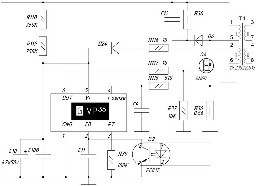

....Сразу говорю, что в схемах и паянии я ноль, просто хочется мнения специалиста...
Предыстория.
Мать врубила утюг в один фильтр с компом. По её словам через некоторое время компьютер выключился и больше не включался.
Проверил БП. Можно сказать что неисправен, т.к. не выдаёт нужной мощности (когда воткнуты все устройства - не запускается, когда подключена только мать - крутится вентилятор на проце и еле-еле на самом БП), что-то у него там накрылось.
Жесткий диск Samsung HD080HJ тоже накрылся, биос его не видит. Пишет ошибку "NTRDL is missing". При его внешнем осмотре обнаружил вот что
1. Что это у него сгорело и что это за собой вообще влечёт?
2. Можно ли как-то без восстановления питания HDD (обычным способом) слить с него информацию, и вообще возможно ли это в моём случае?

что это в красном кружке? только не сленгом а по научному, пожалуйста
serega-64
Сообщения: 10180
serega-64
Сообщение #6 От 11/02/2012 21:20 цитата
БАРК, Ладно,больше не буду,ну а че с ним делать то,если ноль,тем более сам признался.Пусть местные решают тады. подмигивание
ДОБАВЛЕНО 11/02/2012 22:21
apazit писал:
по научному
Резистор,ограничительный.

serega-64, Резистор обрывной, функция предохранителя.apazit,

saninc, а если контакты на месте сгоревшего предохранителя замкнуть и запустить на стабильной системе, чтобы слить информацию. такой вариант возможен и велик ли риск совсем его потерять?

Как это биос не видит, когда "NTLDR is missing" ? Это он из винта пишет. Или у тебя несколько жестких ?
Делов там на 5 минут. Снимаешь и выкидываешь пробитый супрессор (который ниже, черный) запаиваешь вместо того сломанного резистора перемычку, включаешь, сливаешь инфу. Всё.
Перед этим бп не забудь поменять и утюги подальше убрать.

Sergej, Эта фраза в mbr лежит и выдается, если винт ntfs, но без винды (без ntloader), а у тс получается 2 винта, а винда была на горелом. смех
Ну или три гы-гы
Ну конечно, если пользоваться, то поменять. А если инфу слить, то имхо и так сойдёт.
