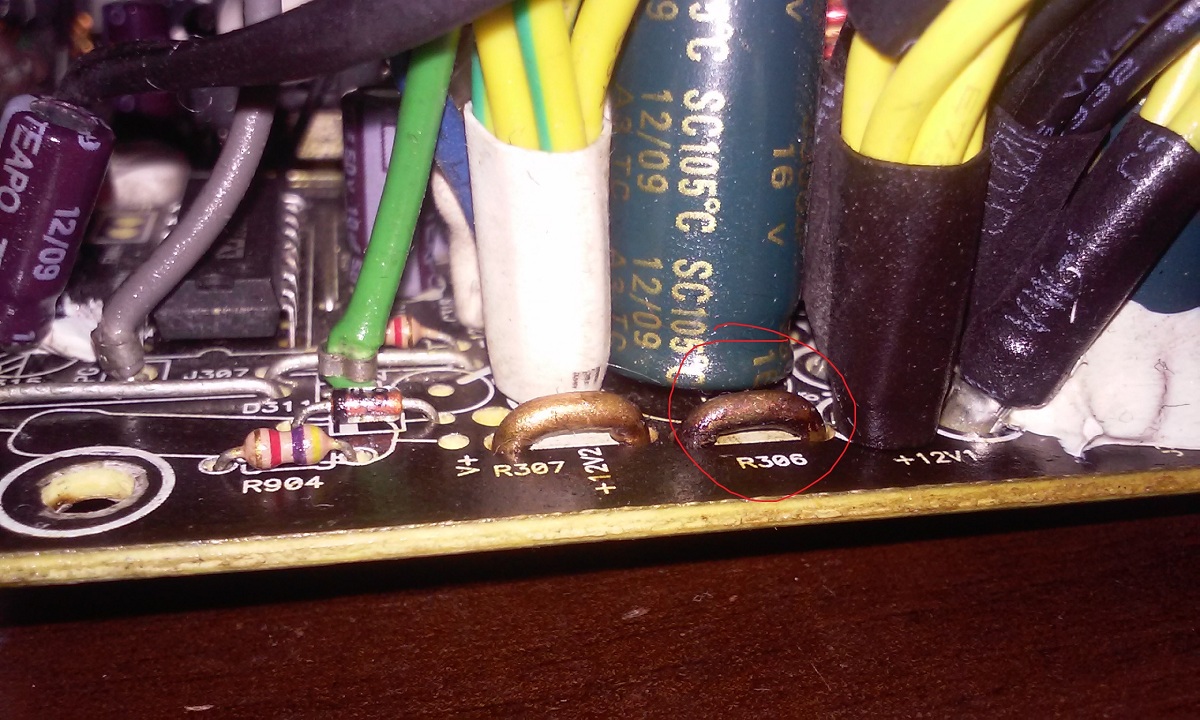

В общем история такова, первое: БП постоянно работает, тоесть зелёный провод на землю даже не нужно замыкать (при этом на зелёном проводе +5 вольт присутствует), второе: при подключении к ПК без видеокарты - всё работает, только стоит подключить видеокарту с доп питанием начинает дыметься перемычка на плате бп толщиной 2мм!!!Перемычка стоит между основными +12в и доп питанием видеокарты 12в. Напряжения: оранжевый +3,3в, жёлтый +12в, красный +5,1в, фиолетовый +5,1в, зелёный +4,6, серый 0в. Менял ps224 - серый так и остался 0. Схемы не нашёл, подскажите куда копать?
пы.сы: не судите строго, я только учусь)
перемычка которая горит

даже незнаю как такой вопрос в гугле задать) добавил в тему фото перемычки

да, шунты....ну и какие мысли? пульсации там, как кондёры терпят?

cdznjckfd, Выпаяйте эту перемычку, зачистите напильником, залудите и обратно впаяйте. Маловероятно что такую перемычку можно нагреть. Скорее сама пайка греется.

Lenchik, выпаял, залудил, припаял. Включил - без видеокарты всё ок. Подключаю видеокарту - расплавился разъём на видеокарте доп питания (GND). Перемычка целая смех

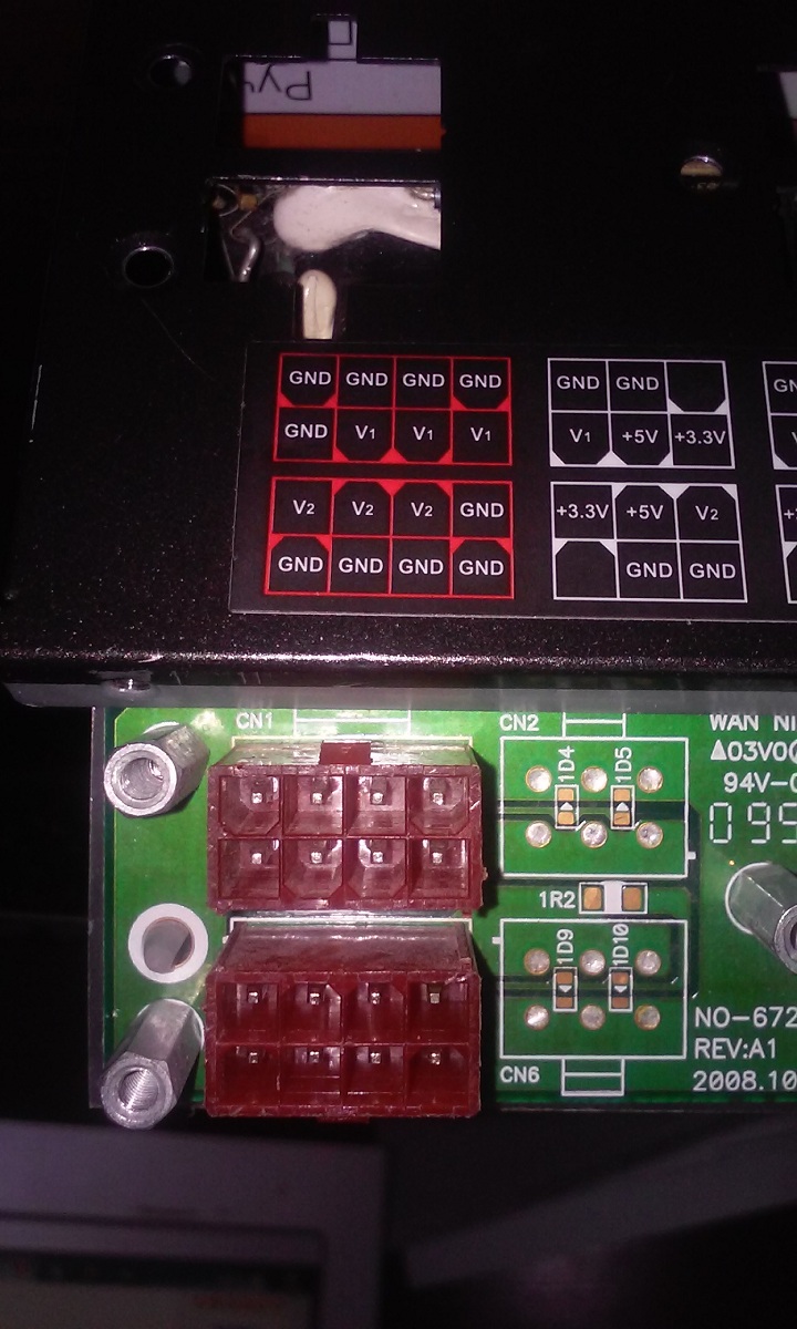

Lenchik, я офигел...по фото, если верить схеме у меня идёт 5 масс и три 12в. Меряю тестером, верхние 4 контакта это минус, нижние 4! это плюс. Как такто???Конечно у меня всё плавится...

cdznjckfd, У видеокарты один ряд из шести это +12, второй GND. Средний вывод GND на видеокарте это не земля, а детектирование наличия дополнительного питания. То есть по факту она не меряет наличие питания, а проверяет замкнут ли этот провод на землю.

Lenchik не понял про какой средний вывод идёт речь. У меня на видеокарте вход 6ти контактный один, верхний ряд из 3-х проводов это минус, нижний ряд из 3-х проводов это плюс. На блоке питания у меня 8ми контактные разъёмы, где верхний ряд из 4-х контактов это минус, а нижний ряд из 4х контактов имеет один минус и три плюса. Меряю тестером, 4 верхних звонятся между собой, и отдельно звонятся 4 нижних (тоесть 3 плюса вместе с минусом).

У видеокарты один из минусов, не минус вовсе. Вы на видеокарте померяйте. У большинства видеокарт только два вывода звонятся на землю. Третий служит для определения что питание подано.
Бывают видеокарты и с 8 контактным разъемом.

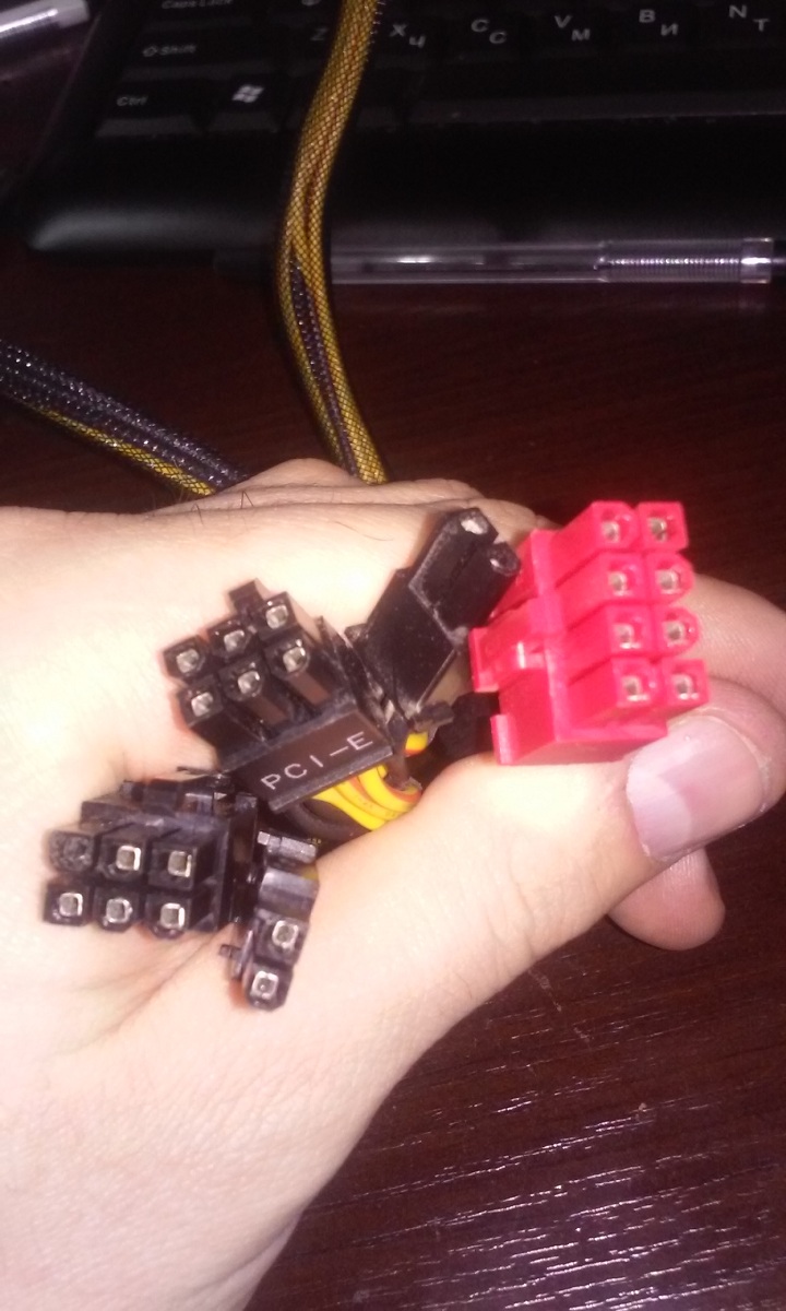

Lenchik, для общего развития спасибо) У меня дома видеокарта 2x6. В общем я кулибинским методом напаял с другого БП провод PCI, всё работает, буду искать оригинальный провод. Вывод: нельзя верить наклейкам со схемами на БП. Теперь бы решить вопрос с постоянным включением...

фото расплавленных разъемов покажите. А дым как из паровоза идет? Судя по сообщениям там у вас какой-то электро-апокалипсис. Не правильно вставить разъемы нельзя, там предусмотрено, разъем для процессора на 6+2 тоже провода в ряд.
Проверка доппитания этот провод в самой видеокарте а не в БП, он замыкается на землю при подсоединении разъема БП.

digger2013, с расправленным разъёмом всё решено. Кабеля от chieftec gpm-1000c не подходят к моему chieftec aps-600c, разъёмы у них одинаковые, а распиновка разная. По поводу постоянного запуска, виновным был транзистор 2N2222A, он был пробит и из-за этого на 13-й ноге микросхемы FAN4800IN было постоянно напряжение, что и способствовало постоянному запуску БП.

Распиновка не может быть разной

digger2013, Разная. Там еще и не такие косяки бывают. У меня Thermaltake 850 W, так там шнуры разные для питания CPU и PCI-E и для HDD и разъемы на блоке питания разного цвета. Но ключи одинаковые и запросто втыкаются не в свое место. То есть если втыкаешь какой то шнур, то обязательно надо читать что на корпусе написано, а не толкать в первую попавшую дырку.
Это еще не все провода. На самом деле их еще больше прилагается к блоку питания.
