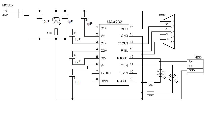

Abdushukur, Это есть ?
  ТЕРМИНАЛ .jpg  36.68 КБ  Скачано: 2056 раз(а)

Проблема в микросхеме драйвера привода SH6125b, типовая для этой модели. Потрогайте ее тыльной стороной пальца, скорее всего она горячая, после нескольких минут HDD под напряжением.

Она может даже горячей не быть , но не работать . Но навсякий случай можно проверить элементы обозначенные 1 , 2 и 3 , а ещё лучше найти такую же плату с винта с битой поверхностью и перепаять элемент 4.
А ещё отвинтить плату и почистить ластиком контакты - иногда происходит чудесное исцеление - серебрение то уже никто не использует подмигивание
А ещё попадались такие диски с умершими кварцами и расслоением плат - удешевление производства - торгаши рулят черт

Сообщение #9 От 07/10/2012 06:19 цитата
Самсунгу терминал не помогает. Там только команды проверки, а команд для восстановления сервисной информации нет.
Зато хоть можно понять что он хочет улыбка И коды ошибок выдаваемых в терминал общедоступны .
