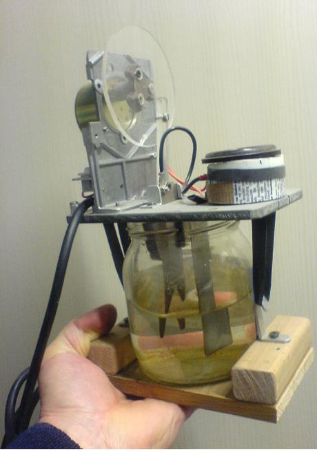

ну , если есть уже накал М то можно перейти ко второй части марлизонского балета ;-) . Теперь требуется сделать плавную регулировку анодного напряжения. Можно оставить родную схему М. и регулить её от "розетки" латром .
Делать ключ на 4000вольт при токе 0,5Ампера как то дороговасто...мне,т для медицинских дел много ненадо было и я сделал так называемый "водяной латр" .
Когдато такими штуками ,только погаббаритнее, плавно отключали/включали свет в кинотеатрах . Если особо габбариты не волнуют то можно попробовать так( foto).
А вот электроника вылетит в "копейку" ...потому, что требуется запитка синусом. А все тиристоры-симисторы дают рваный синус и трансы греются и токи у них идут по максимуму - вообщем так нельзя делать или будет ДЫМ от конструктива....
можно конечно ещё запирать магнетрон импульсами - это после родного удвоителя нужно изобретать импульсный ключ/4000в 0,5А/ с регулировкой по ШИМ....вообщем на любителя....
  водяной латр.JPG  38.26 КБ  Скачано: 1104 раз(а)
