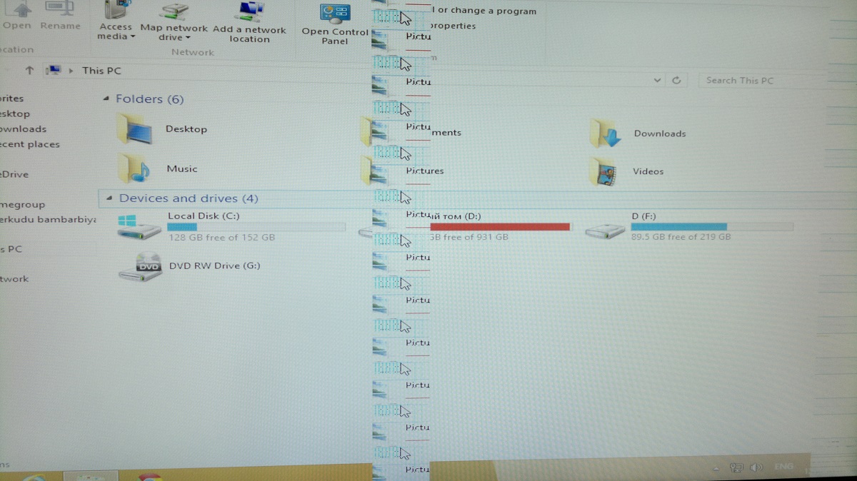

Добрый день!
Во время POST проверки - горизонтальные белые полосы по всему экрану. После заргузки на рабочем столе появляются другие артефакты (на фото). Скажите пожалуйста, с чем связана неисправность?

Сообщение #2 От 14/12/2014 12:38 цитата
Если всегда в одном месте - проц отвалился.

Сообщение #3 От 15/12/2014 21:16 цитата
Точно такая же железяка на ремонте, с теми же артефактами. Отвал проца 100% Вот прогрел, но ещё не собирал - всё некогда.
В отличие от НВ у АМД не настолько весёлый % подъёма камней при прогреве. Но шанс есть. Главное всё делать на ИК и в несколько заходов: профиль свинца, для тренировки, а потом сразу профиль бессвинца.
Ну и опыт...

Сообщение #4 От 15/12/2014 22:18 цитата
Morlock, редеоны надо снизу сильнее греть, где то до 200 градусов, а сверху не выше 230. Нвидию можно и до 240 нагреть, снизу 180. Еще по непонятной причине редеоны надо греть тотально, то есть всю плату. Если верхний нагреватель маленький, то его можно двигать по плате. Может при зональном нагреве образуются какие то механические напряжения?

Сообщение #6 От 16/12/2014 23:51 цитата
Lenchik писал:
Та у меня ж ИК для АТХ матерей с двумя зонами, так что карта прогревается тотально в любом случае: будь то НВ или АМД.
То что у радиков весьма дурной припой - это я уже давно заметил.

Сообщение #9 От 01/01/2015 20:25 цитата
Вообще-то можно по нормальному прошить на программаторе и не искать подводных камней.
Там же обычная флешка на 1-2мб

Сообщение #10 От 21/04/2015 06:28 цитата
Видео HD 7870( 1гигагерц проц, 2 гига оперативки,PowerColor) с артефактами, артефакты статичны ,пропаял(обычный фен Lukey 852D) контролеры по питанию их там 6 штук и память,температура 380 , процик побаялся .24 часа прогон. то танки, то майнинг крипты, полет нормальный ,так что не факт что проц всему виной, это мое мнение,сначала я строительным феном грел с низу 240 градусов и сверху лакеем не помогло. (руки чешутся разогнать и проверить ,но жалко) буду наблюдать дальше подшучивать, дразнить

Сообщение #13 От 21/04/2015 18:00 цитата
Записал. Скоро буду. На танке.
А вообще, так на будущее, карты очень плохо переживают такое варварское отношение, когда греют только пятак.

Сообщение #14 От 21/04/2015 18:15 цитата
Разгонял часа на 4 процик 1100 память 1300( на майнинге крипты) температура не выше 68 классно! ,по поводу прогрева, к строительному фену из алюминевой фальги (от подсветки дневных ламп навесных потолков) сделал воронку с захватом площади проца, контроль термометром ТЦМ9210М4 через пасту , с верху пояльная станция Lukey 852D (это фен ,не ик) было изменение артефакта я был рядом и пропой обвязки браво!

Сообщение #15 От 29/04/2015 18:22 цитата
Здоровенько, с видяхой все отлично,так что не спешите чип греть, обвязка тоже помогает подмигивание подшучивать, дразнить браво! классно!
