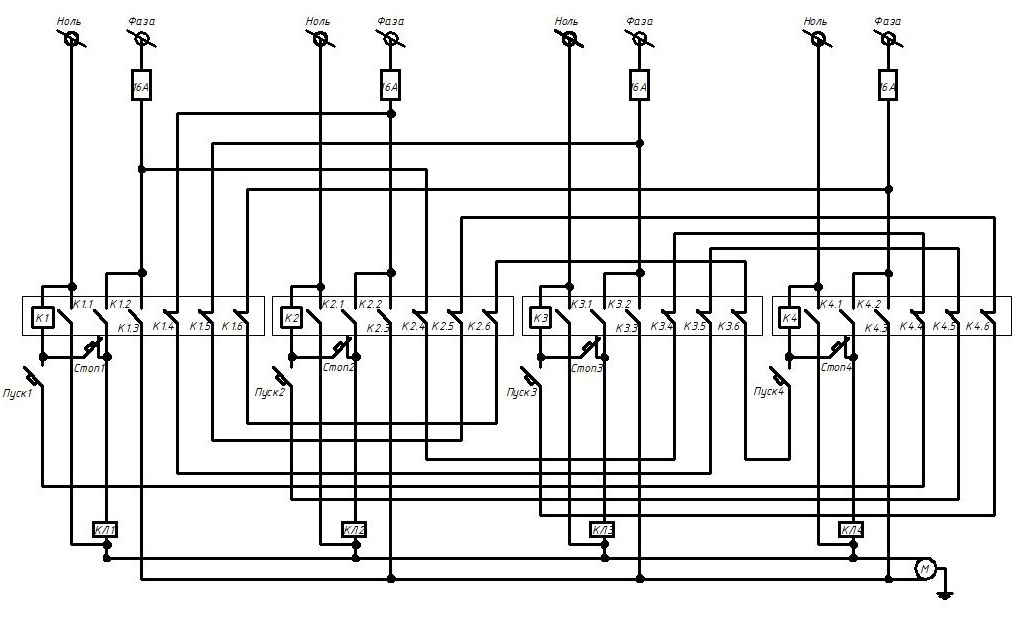

Схема с учетом пожеланий. Так будет понятней.
  -1.jpg  123.41 КБ  Скачано: 153 раз(а)

Valeriynew
Сообщения: 1792
Сообщение #67 От 07/07/2020 16:12 цитата
RomanRB писал:
Неужели из того куска, что я дал ничего не понятно? ...Ты показал, как делать не надо.
Из того куска нарисованного совсем непонятно, так как фазы и нули как приходят, так и уходят неизвестно куда. Между ними только включены реле и контакты те же самые с одновременным подключением на разные фазы.
Я показал полностью работоспособную схему, по которой можно сделать данную задачу, вложившись в бюджет 2-3 тыс. грн. И никаких проблем в работе не будет.
Если делать разрыв по фазам, то бюджет увеличиться где-то в 3 раза...
RomanRB
Сообщения: 32236
RomanRB
Сообщение #68 От 07/07/2020 16:37 цитата
Valeriynew писал:
Это принцип построения релейных схем. Так делали, делают и будут делать.
Я вроде логику дал.... Опять непонятно. Не люблю повторяться.
Ты дал клубок, где в кучу смешал и силу и оперативные цепи. Причем грубо нарушил правила. О чём я писал выше.
Ты дома тоже ноль на освещении коммутируешь?
И никаких трёх раз не будет. Достаточно поставить на пускатели допмодули с допконтактами. И всё это обвязать проводом ПВ-3 или как сейчас модно говорить проводом ПУГэВ. голливудская улыбка
Объяснять электронщикам принцип работы простейшей схемы на четырёх контакторах это как минимум смешно, как максимум глупо .

Valeriynew
Сообщения: 1792
Сообщение #71 От 07/07/2020 20:42 цитата
RomanRB, вот набросал схему по "фазам", чтобы не смущало. Только сюда уже совсем другие контакторы нужны.
  -1.jpg  133 КБ  Скачано: 157 раз(а)

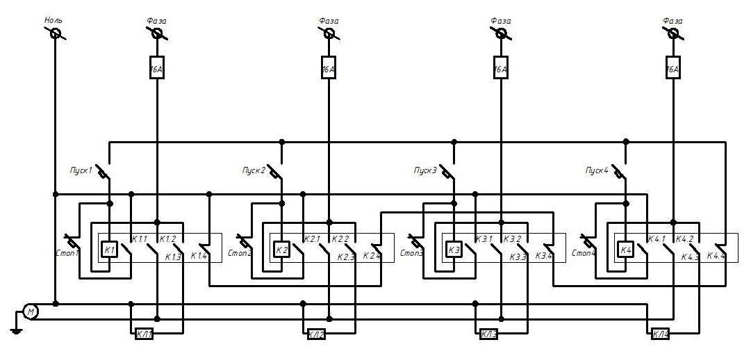

Valeriynew
Сообщения: 1792
Сообщение #72 От 07/07/2020 21:25 цитата
А здесь еще каждый со своим "нолем". Если не получится найти контакторы такого типа (советские когда-то такие были), то можна поставить по два (один с нормально разомкнутыми контактами, а второй с нормально замкнутыми), а катушки соединить параллельно.
  -1.jpg  157.53 КБ  Скачано: 166 раз(а)

RomanRB
Сообщения: 32236
RomanRB
Сообщение #76 От 08/07/2020 04:33 цитата
Valeriynew писал:
Доброе утро, мои юные друзья!
Почему другие контакторы нужны?
Вот обыкновенный контактор который мы применяем хоть для первой, хоть для второй схемы.
https://www.iek.ru/products/catalog/oborudovanie_kommutatsionnoe_i_ustroystva_upravleniya/kontaktory/kontaktory_kmi/kontaktory_kmi/kontaktor_kmi_48012_80a_230v_as3_1no_1nz_iek
Как вы думаете, мои юные друзья, для чего у него на верху есть такая жёлтая штучка с замочком?
Правильно, в эту штучку вставляется дополнительный модуль, вот такой.
https://www.iek.ru/products/catalog/oborudovanie_kommutatsionnoe_i_ustroystva_upravleniya/rele_i_ustroystva_dopolnitelnye_dlya_kontaktorov/dopolnitelnye_ustroystva_dlya_kontaktorov/pristavki_kontaktnye/pristavka_pki_04_dopolnitelnye_kontakty_4r_iek
И в общей сложности мы имеем 4-ре нормально открытых контакта на самом контакторе, и 4-ре
нормально закрытых контакта на приставке к этому контактору.
Всё просто и гениально.

Valeriynew
Сообщения: 1792
Сообщение #78 От 08/07/2020 16:49 цитата
RomanRB писал:
подшучивать, дразнить
Здраствуй, дедушка. смех
Другие, так как те что раньше в личке оговаривали на самую первую схему не подойдут.
А подобные и в нас есть
https://rozetka.com.ua/ua/104788530/p104788530/
https://rozetka.com.ua/ua/108707418/p108707418/
https://rozetka.com.ua/ua/108707226/p108707226/
