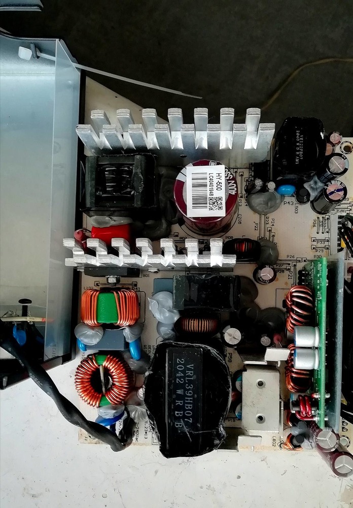

Прошу помочь с ремонтом БП Seasonic SSR-500 LC
При включении уходит в самозащиту
Дежурка есть,(5,1В) Грин мод и мягкий пуск на ЕМ 8569С
Супервайзер WT7527V
Было подозрение на ЕМ 8569С, замена ничего не поменяла - при включении срабатывает реле и БП уходит в самозащиту.
Высоковольтные транзисторы выпаивал, проверял - рабочие, их 2 пары, первая - 60S160P7, вторая - 5Р250Р.
Транзисторный ключ, управляющий реле t2X тоже проверялся при выпаивании - рабочий, диоды прозванивались, подозрительные выпаивал и проверял - всё рабочее. Куда еще внимание? СМ6500?
 Размер файла:  225.26 КБ
 Просмотрено:  173 раз(а)
  imgonline-com-ua-Resize-MJNSBJzdOhz.jpg  198.81 КБ  Скачано: 168 раз(а)
tak1973
Сообщения: 30
Сообщение #482 От 09/03/2023 23:26 цитата
Ну а конденсатор, большую банку на выходе APFC, проверяли на ёмкость и ESR?

rupetr91 писал:
Было подозрение на ЕМ 8569С, замена ничего не поменяла...
- первая глупость, в чем заключалось подозрение, если 5В есть?
rupetr91 писал:
- вторая глупость, прозваниваются не выпаивая.
rupetr91 писал:
- сначала на даташиты копонентов, рабочие режимы, а потом на логику работы.
Транзистора 5Р250Р в природе нет , есть 5R250Р.
skory
Сообщения: 139
Сообщение #484 От 11/03/2023 00:15 цитата
rupetr91 писал:
Срабатывание реле не означает уход блока в защиту.
Если по этому признаку определил уход в защиту, то блок вероятно рабочий.
Реле предназначено для шунтирования терморезистора, ограничивающего ток заряда конденсатора, и срабатывает после включения блока.
